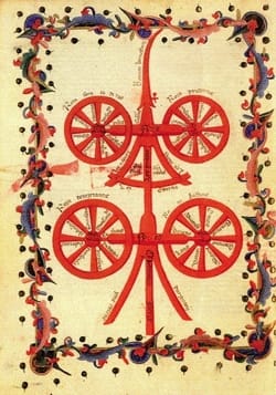

PříspěvekNapsal: 17.01.2021 - 23:28
Registrován: 11.01.2021 - 20:31
Příspěvky: 19
S pletl jsem se vůz s rejdem současného typu vznikl zřejmě mnohem dřív než jsem si myslel, promne osobně to znamená konec nějakého smýkání!
Poznámka: Znak vozu Francecka II carrara a červený kříž obce Padova na věži Porta di cittadella symbol politického spojenectví které se rozpadlo v roce 1405
96764275_101777014881161_8329302670670036992_o.jpg [ 460.23 KiB | Zobrazeno 15065 krát ]
103963035_125388765853319_6577769151368137456_o.jpg [ 891.28 KiB | Zobrazeno 15065 krát ]
Poznámka: Erb rodiny Carrara
139745766_10218773351432530_8710423831464904884_n.jpg [ 25.6 KiB | Zobrazeno 15065 krát ]
139742685_10218773394113597_3100067025185017129_n.jpg [ 107 KiB | Zobrazeno 15065 krát ]
Poznámka: Erb rodiny Carrara na oltáři datace 1378-1385
139662453_10218773392793564_928150745079457740_o vuz rejd.jpg [ 166.07 KiB | Zobrazeno 15065 krát ]
