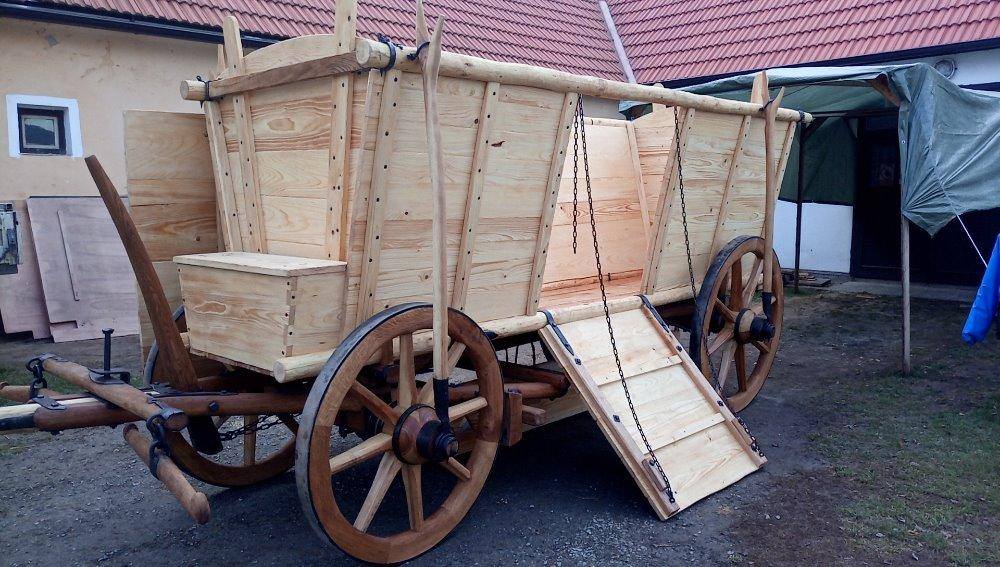

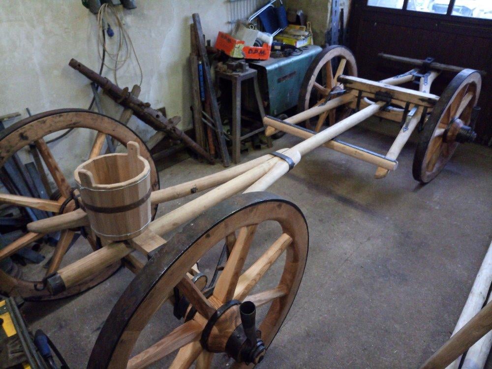

Tato firma - proč jí neudělat reklamu, že! - vyrábí patrně na zakázku tyto krásné husitské vozy :thumbup: , pochopitelně s přední otáčivou nápravou ...
vůz1.jpg [ 120.25 KiB | Zobrazeno 13850 krát ]
vůz2.jpg [ 158.89 KiB | Zobrazeno 13842 krát ]
vůz2.jpg [ 123.15 KiB | Zobrazeno 13850 krát ]

Tato firma ... vyrábí patrně na zakázku tyto krásné husitské vozy :thumbup: , pochopitelně s přední otáčivou nápravou ...
