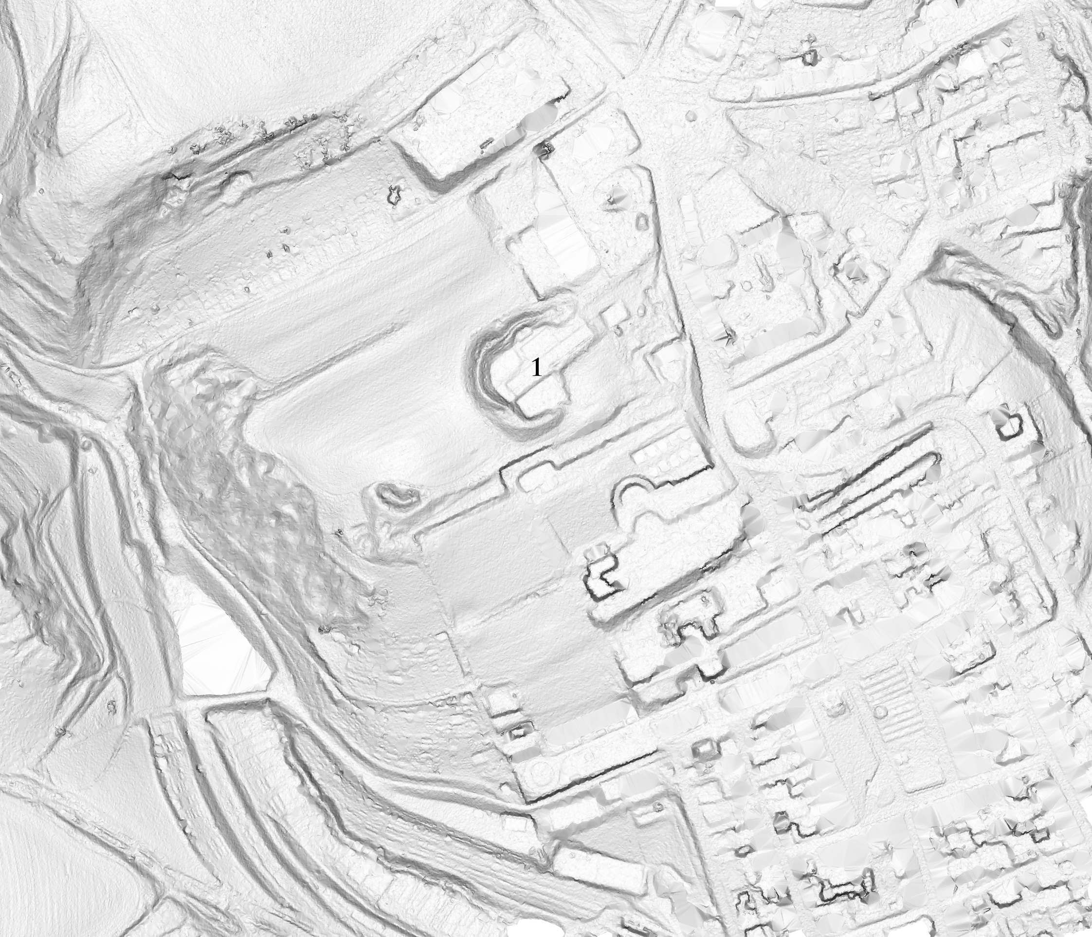

11_Mazanec_ls.jpg [ 2.49 MiB | Zobrazeno 20462 krát ]
Mazanec na leteckém laserskenu (5G Čúzk)

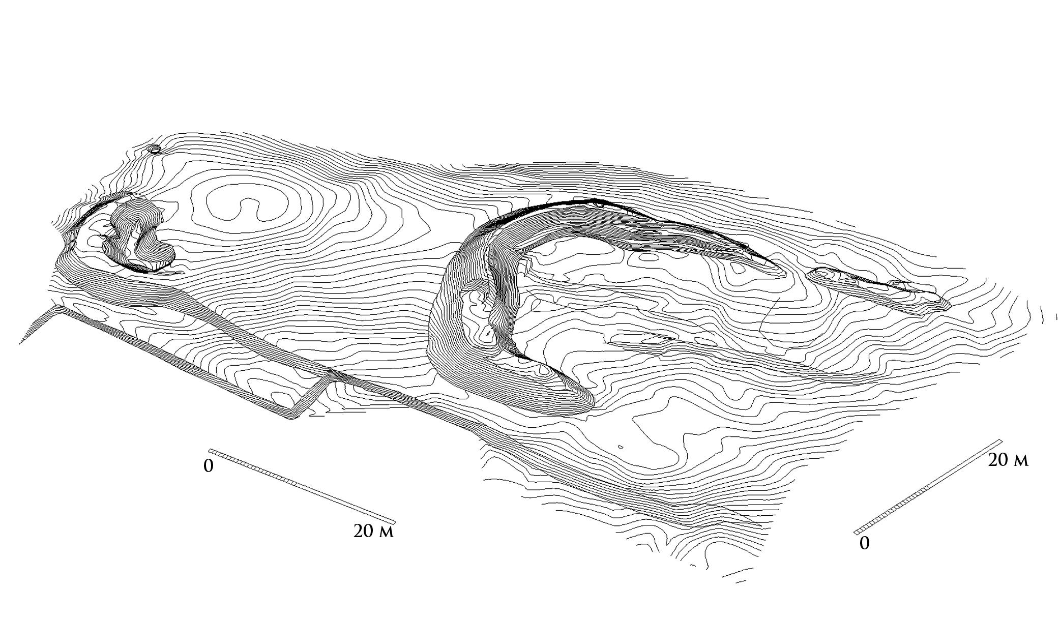

13_Mazanec_vrstevnice 25 cm.jpg [ 2.09 MiB | Zobrazeno 20462 krát ]
Plán Mazance (P. Hlavenka - M. Sýkora). 1 - Mazanec, 2 - spojovací opevnění k městské Paví bráně, 3 - zahloubený antropogenní relikt, asi nesouvisí s Mazancem, 4 - jedna ze zahloubenin po kasematových střílnách (patrné jsou ještě některé další), 5 - zahloubenina na vrcholu náspu (recentního stáří?), 6 - terásky na vnitřní straně náspu (recentního stáří?), 7 - brána?, 8 - stopy po těžbě hlíny, 9 - nálezy nádobkových kachlů. Tečkovaně je znázorněn předpokládaný průběh opevnění, které bylo odtěženo v průběhu novověku - jeho průběh prozrazuje výrazná terénní hrana.
