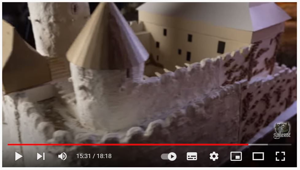

2. díl Fasáda a první dřevěné detaily
Talmberk02.jpg [ 30.93 KiB | Zobrazeno 21129 krát ]

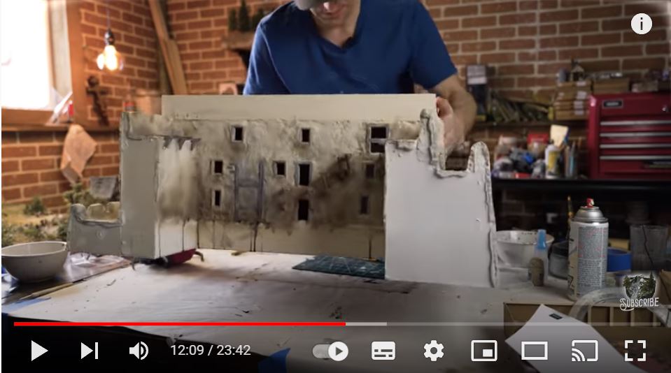

3. díl Fasáda, schody na hradbách, schodiště paláce a zasklení oken
Talmberk03.jpg [ 27.84 KiB | Zobrazeno 20925 krát ]

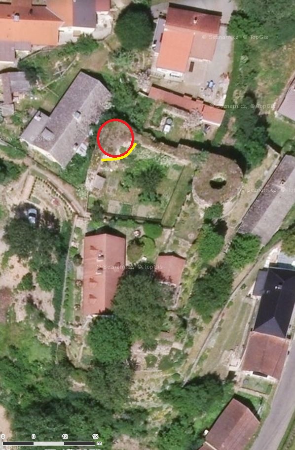

Menší věž není zcela spolehlivě doložena, ale předpokládám ji tam i já. V nároží, dnes na nepřístupném soukromém pozemku, se nachází čtvrtkruhový, pravděpodobně dodatečný přístavek do výše hradeb (na fotce žlutě). Z něho skutečně pravděpodobně vycházela menší věž, ve vyšších částech nejspíše kruhového průřezu (na fotce červeně). Srovnej s půdorysem níže.
Výstřižek3.jpg [ 177.95 KiB | Zobrazeno 20787 krát ]

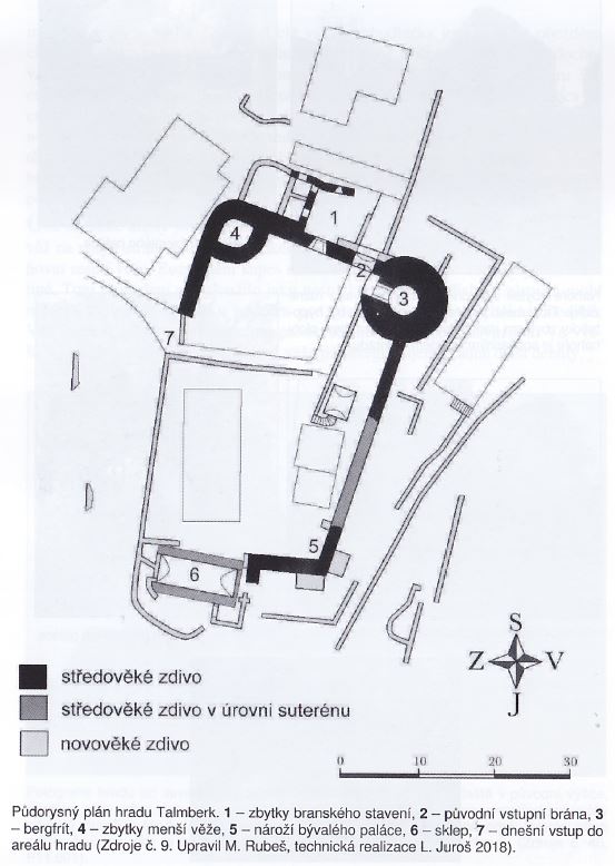

Zpracovaný půdorys hradu
půdorys.JPG [ 66.68 KiB | Zobrazeno 20787 krát ]

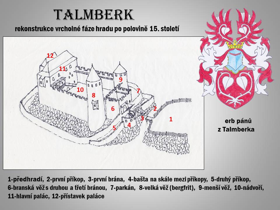

 Předmět příspěvku: Re: Kanadský model českého hradu
PříspěvekNapsal: 14.04.2022 - 07:05
Můj pohled na možnou podobu hradu je tento:
Prezentace hrad 09 .jpg [ 96.73 KiB | Zobrazeno 20787 krát ]

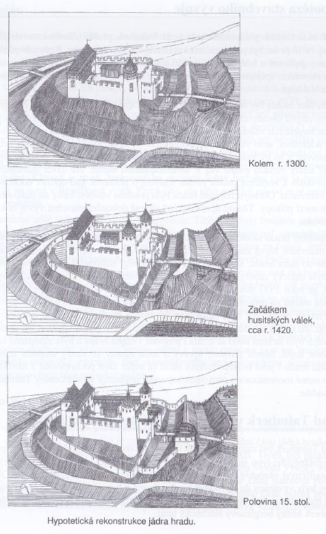

PříspěvekNapsal: 14.04.2022 - 07:06
Podle mých podkladů nakreslil rekonstrukce předpokládaného vývoje hradu v jednotném stylu kamarád Jan Heřman.
rekonstrukce.JPG [ 88.39 KiB | Zobrazeno 20787 krát ]
