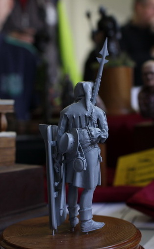

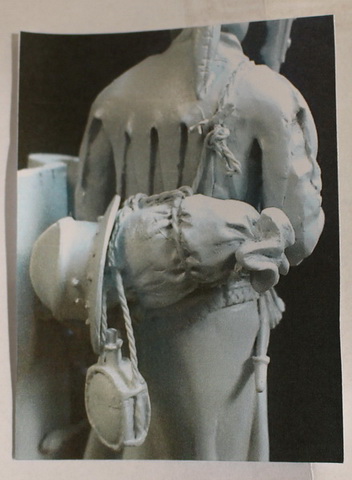

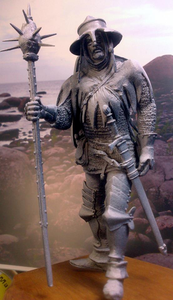

Na nymburském modelářském webu se rozproudila zajímavá diskuze o figuře husity českého výrobce Grey Wolf Miniatures.

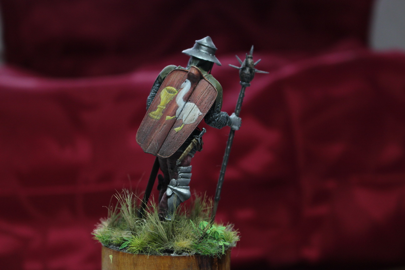

... a co ta pavézka s husou pijící z kalicha? ... :wink: :?
 Předmět příspěvku: Re: Husita - Grey Wolf miniatures 75mm
PříspěvekNapsal: 29.01.2016 - 23:23
Příspěvky: 154
No právě... :?
PříspěvekNapsal: 31.01.2016 - 20:08
Jo, tak přesně tomuhle jsme se včera smáli s dětmi na výstavě v Hradci :lol:
PříspěvekNapsal: 01.02.2016 - 00:58
Ještě k tomu vojákovi. Ta pavéza je špatně z více důvodů: 1)Je neobyčejně masivní, v poměru k postavě je to příliš silné, byl by problém něco takového vůbec nosit! 2)Zvenčí je pěkně provedená kresba dřeva, která tam ovšem vůbec nemá být, pavézy se potahovaly plátnem a pergamenem, povrch se potom šepsoval, aby byl co nejhladší a malba se dobře nanášela! 3)Voják, který je vyzbrojen obouruční údernou zbraní, by s největší pravděpodobností pavézu vůbec neměl! Dovedl bych si ji představit u střelce čelícího nepřátelským střelcům a u pavézníka, který by k ní měl jako hlavní jednoruční chladnou zbraň (meč, nebo tesák) a jehož náplní by bylo stát v první řadě šiku, krýt spolubojovníky před střelbou.

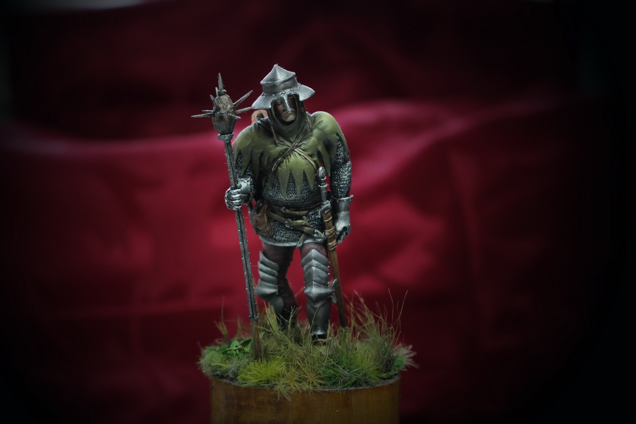

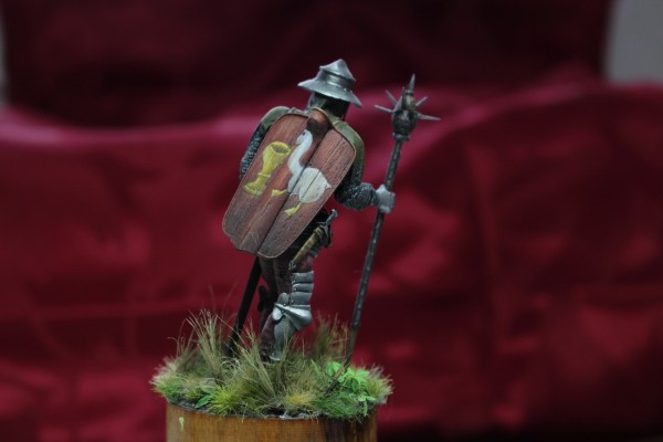

On přibyl od stejné firmy ještě jeden. Taky je inspirován obrázkem na krabičce Husitů 1:72 od MiniArtu, ovšem tentokrát volněji.

Ten vlevo na horním obrázku snad nemá chybu ... :wink: :oops:
PříspěvekNapsal: 12.02.2016 - 11:21
Snad... Podle mého názoru je trochu nevyvážený... Na jedné straně je do jisté míry bohatý (střihově složitá kápě dražší barvy, pestrá suknice a dokonce i spalníř, vlastní meč a nejmodernější střelnou zbraň, k tomu vyšší boty), na druhé straně nevidím helmu (která je pro vojáka základem!), ani ochranu krku, či kloubů. Roztrhané nohavice... I ta hákovnice má pažbu, jakou jsem ještě nikde neviděl (ale jistě jsem neviděl dosud vše a přesnější by k tomuto byl jistě bratr Broďan).
Není mi tak jasné, koho má tento voják vlastně představovat? Profesionálního žoldnéře? Proč je tedy tak špatně chráněn zbrojí? Řemeslníka puškaře? To samé. Příslušníka městské chudiny, který "nafasoval" zbraň? Proč tedy z městské zbrojnice nedostal i helmu a oboječek? (V městských zbrojnicích již od Karla IV.) Proč má tak bohatý oděv?
Shrnuto, netvrdím, že takhle vypadat střelec z doby husitské nemohl, ale domnívám se, že není příliš typický. Celým historickým šermem a živou historií se táhne snaha o zobrazení zajímavostí a zvláštností (které se vyskytovaly) a na druhé straně snaha o vytvoření věcí typických, "šedivě průměrných". Je třeba si ovšem uvědomit, že tenkrát to byla jedna neobvyklost na 100 "šediváků" a dnes to bývá každý druhý (desátý)...
PříspěvekNapsal: 13.02.2016 - 22:10
Příspěvky: 210
Chystá se zašít si roztržené koleno u kalhot a proto železnou ochranu odložil. Ten druhý má kalhoty v pořádku, proto je v plné výstroji.
Vena
PříspěvekNapsal: 15.02.2016 - 10:36
Je mi to velice líto, ale ani jeden z nich kalhoty nemá :roll:

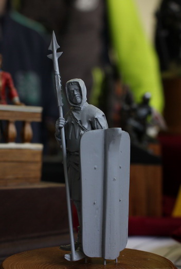

Třetí husita od stejné firmy. Tentokrát posloužil jako předloha obrázek od Petráčka.
