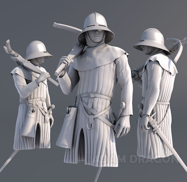

Výsledek víkendové práce na modelu střelce z kuše. Ještě chybí nějaké detaily a nohy :D
kuse08.jpg [ 79.16 KiB | Zobrazeno 18361 krát ]

:clap: :thumbup:

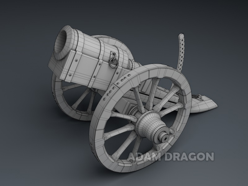

Potřeboval bych poradit s otexturováním modelu houfnice, s její povrchovou úpravou. Hlaveň byla litá nebo kovaná (pokud je to možné :lol: )? Vnitřek se nějak upravoval (např. broušením) aby byl povrch hladký? Díky.
houfnice01w.jpg [ 123.65 KiB | Zobrazeno 18308 krát ]

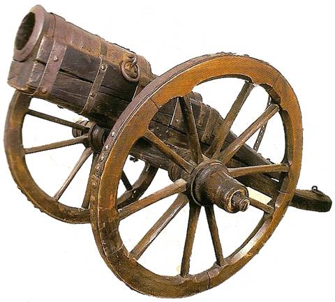

Nenašel. :) To, co je na videu, se nazývá komorová puška, též rychlice. Od houfnice se liší. A pozor, společnost, která se na videu prezentuje, dělá Burgunďany druhé poloviny 15. století. Tedy místo i čas jsou jiné. Houfnice by zřejmě měla mít hlaveň skládanou ze železných kovaných pásů, podobně jako bombarda.

Já jsem to nenapsal přesně, ale šlo mi hlavně o vzhled. Jak asi vypadal povrch jednotlivých částí houfnice. Model jsem dělal především podle uvedeného obrázku, ale ten vzhled kovových a dřevěných částí byl asi původně jiný. Jinak jsem konečně sehnal v antikvariátu Vojenské dějiny Československa, kde jsou stručně popsány způsoby výroby hlavní palných zbraní (převážně z kovaných pásů). Je tam i zmínka o těch rychlicích. Na tom videu pro mne byla důležitá jednak ta rozebraná lafeta, u které mi z různých obrázků nebylo jasné, jak jsou jednotlivé části funkčně pospojovány a taky právě ten vzhled.
8_14.jpg [ 37.74 KiB | Zobrazeno 18287 krát ]

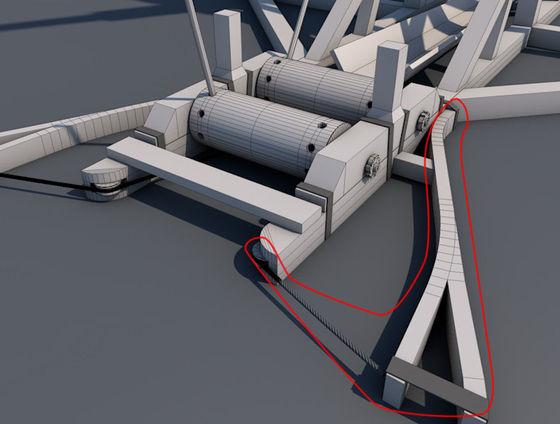

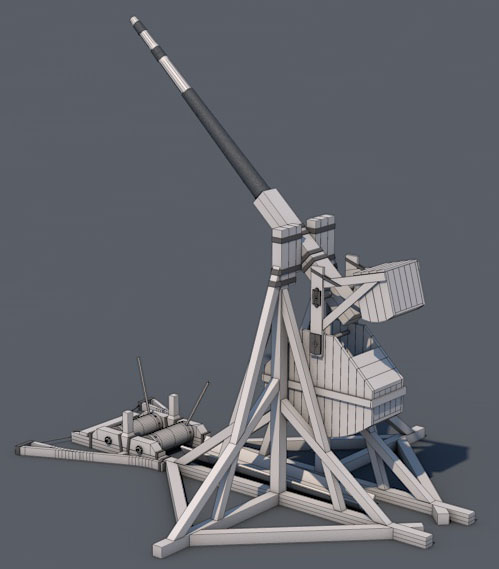

Dělám teď na modelu trebuchetu. Jako inspiraci jsem použil Wagnerův obrázek z knihy Středověk, který je takřka totožný s tímto obrázkem: http://www.ageofempires.com/blog/wp-content/uploads/2014/12/Trebuchet1.png. Nevíte někdo, k čemu sloužila ta část, kterou jsem vyznačil červeně? Díky za odpověď.
Trebuchet_0008a.jpg [ 82.23 KiB | Zobrazeno 18103 krát ]
A ještě celkový pohled (na nedokončený model :) ).
Trebuchet_0008va.jpg [ 45.24 KiB | Zobrazeno 18103 krát ]

Domnívám se, že tato rekonstrukce, kterou snad první publikoval Viollet le Duc, vychází z nepochopení dochovaného nákresu základny trebuchetu od Villarda de Honnecourt (13. stol.):
Ten ovšem počítal s navíjením napínacích lan na dva vertikální válce umístěné právě na dotazovaných dozadu vysunutých lyžinách a nikoliv na horizontální rumpály, které byly použity u většiny velkých praků.
Jak měl asi fungovat trebuchet dle nákresu Villarda de Honnecourt můžeme vidět v tomto videu v čase cca 29:00 - 29:40:
https://www.youtube.com/watch?v=Oq6Hc6xYFSA
Na internetu je několik 3D modelů trebuchetů s vodorovnými rumpály a s lany napnutými do postranních lyžin, stěží však v tomto řešení najdeme nějakou logiku :wink: .
