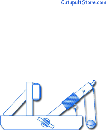

Poznámka: Někde jsem viděl obrázek "lžícovitého" vrhače kamenů (s torzním svazkem) s otevírací kapsou a la trebuchet. Můj kamarád se tím svého času zabýval (modely a pohled fyzikální) a došel k závěru, že ta kapsa významně zvýší účinnost (dostřel) stroje.
PříspěvekNapsal: 25.06.2010 - 10:20
Škála starověkých obléhacích strojů byla hodně široká. Torzní prak s ramenem a kapsou se obvykle označuje jako "onager".
