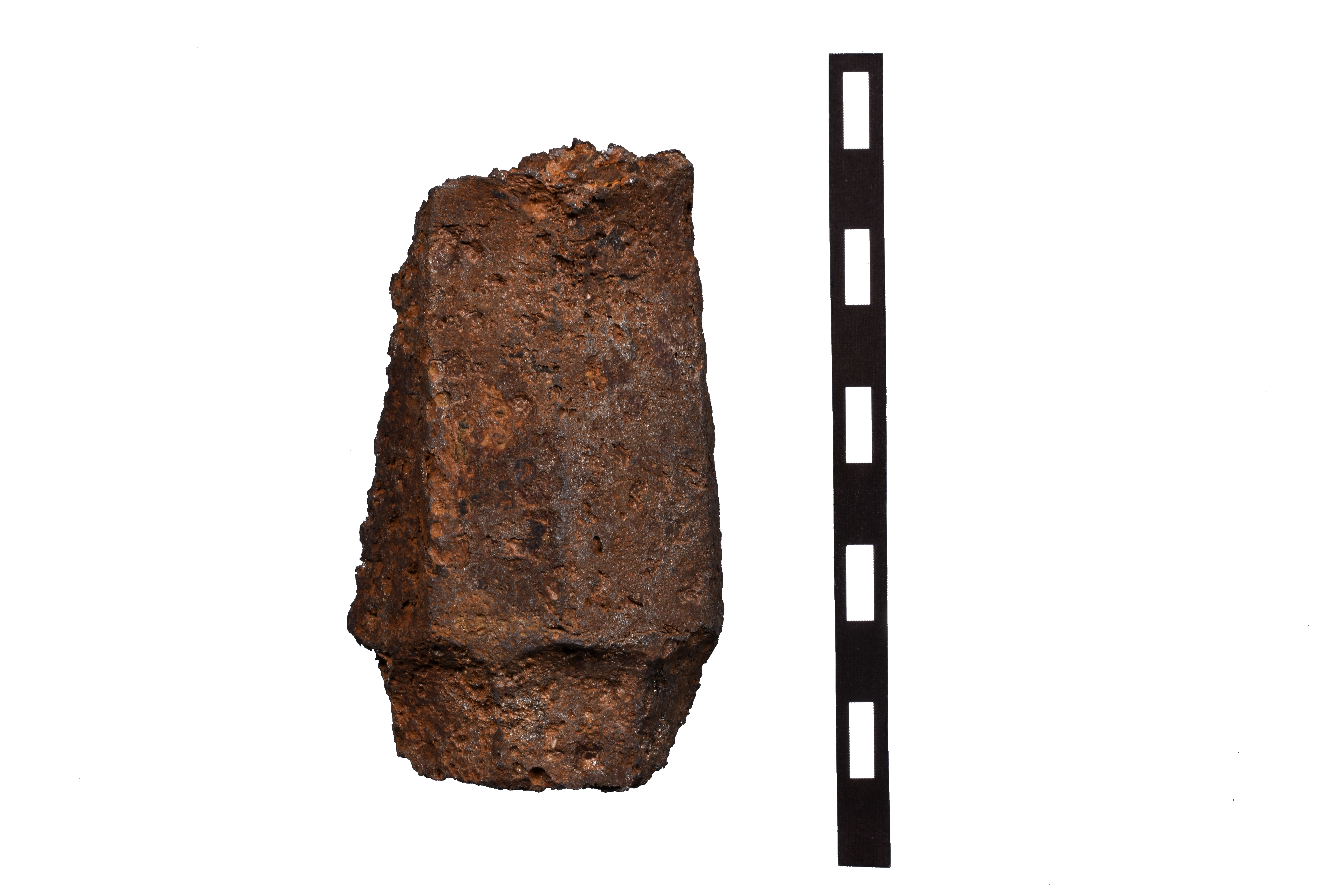

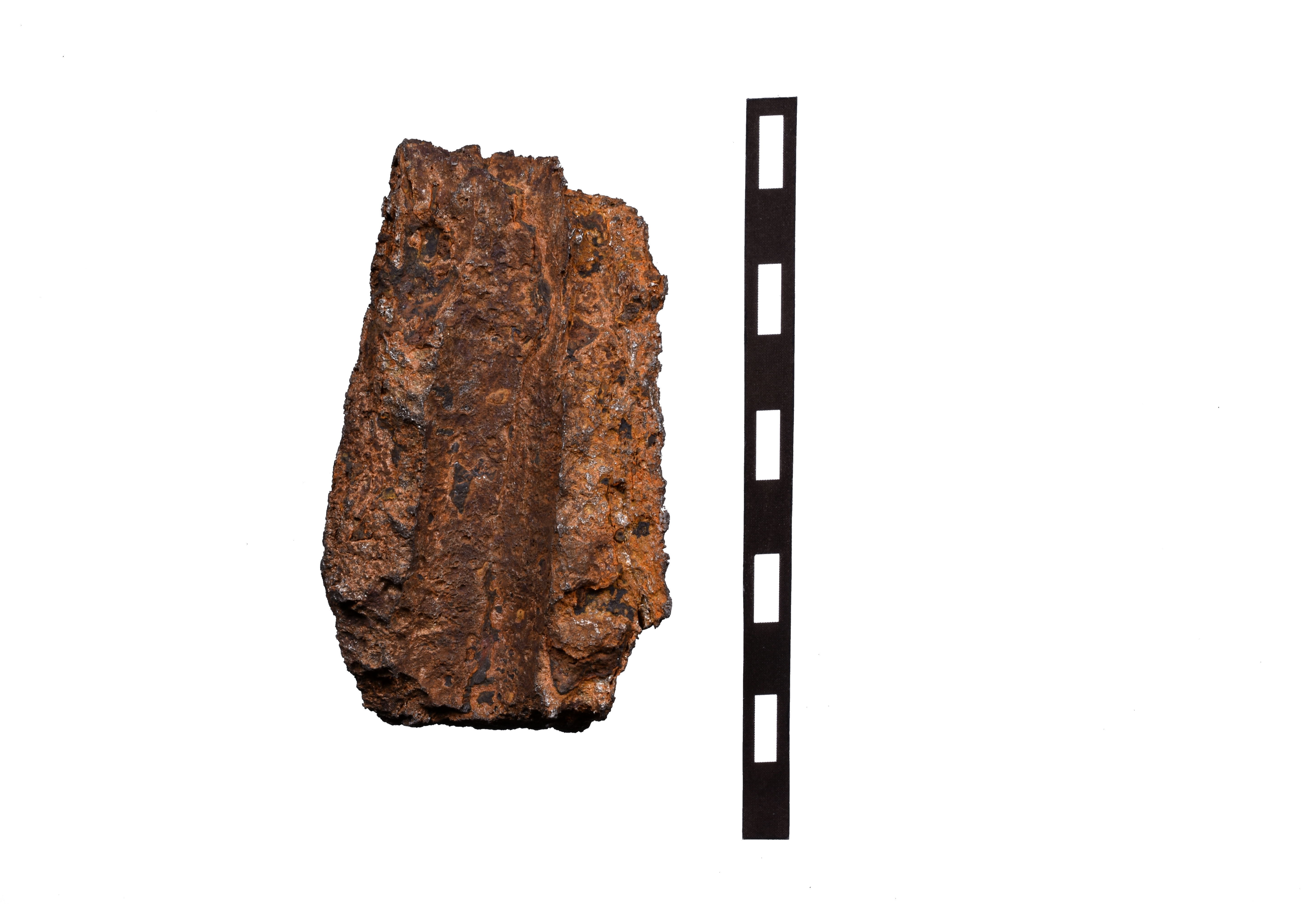

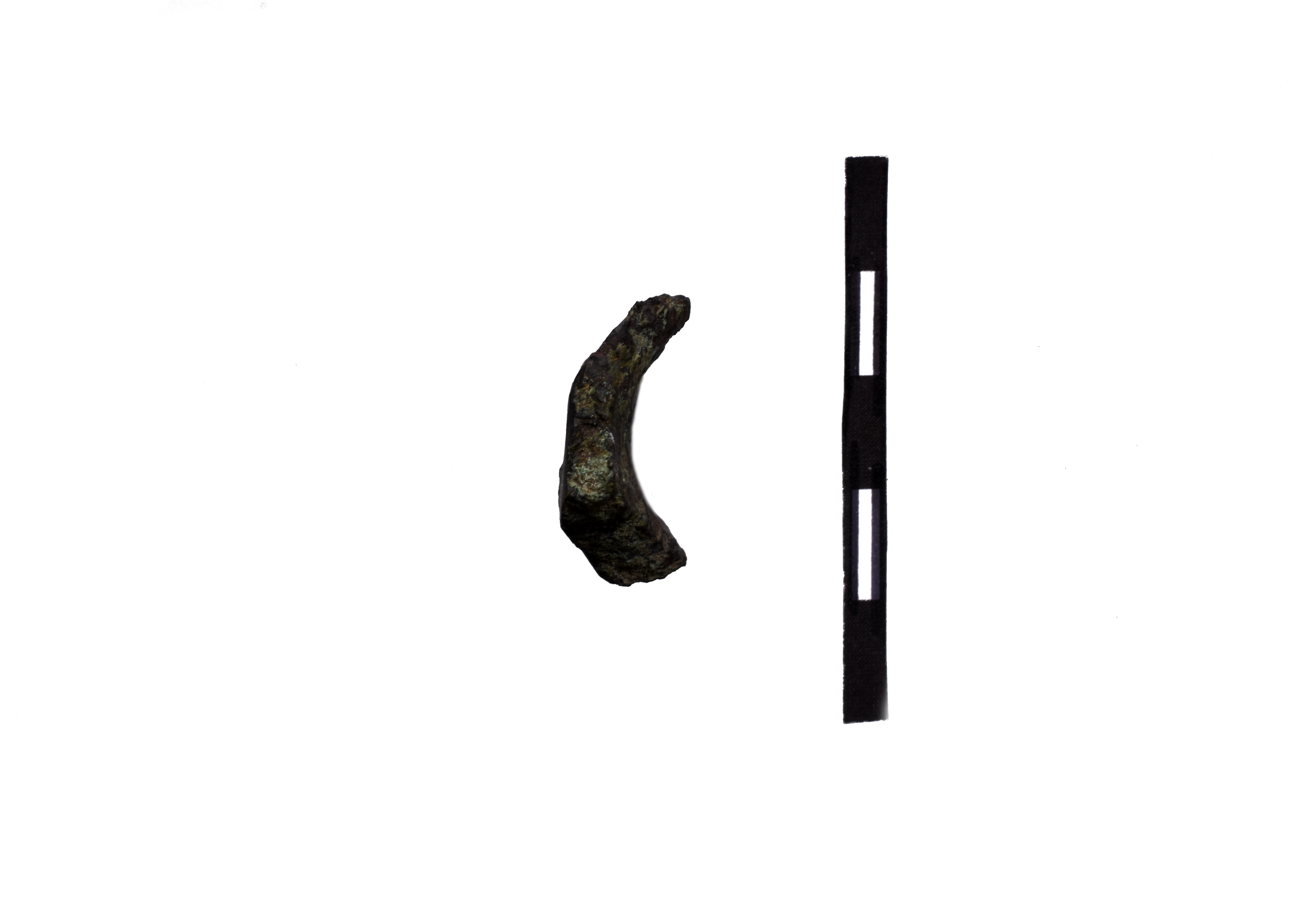

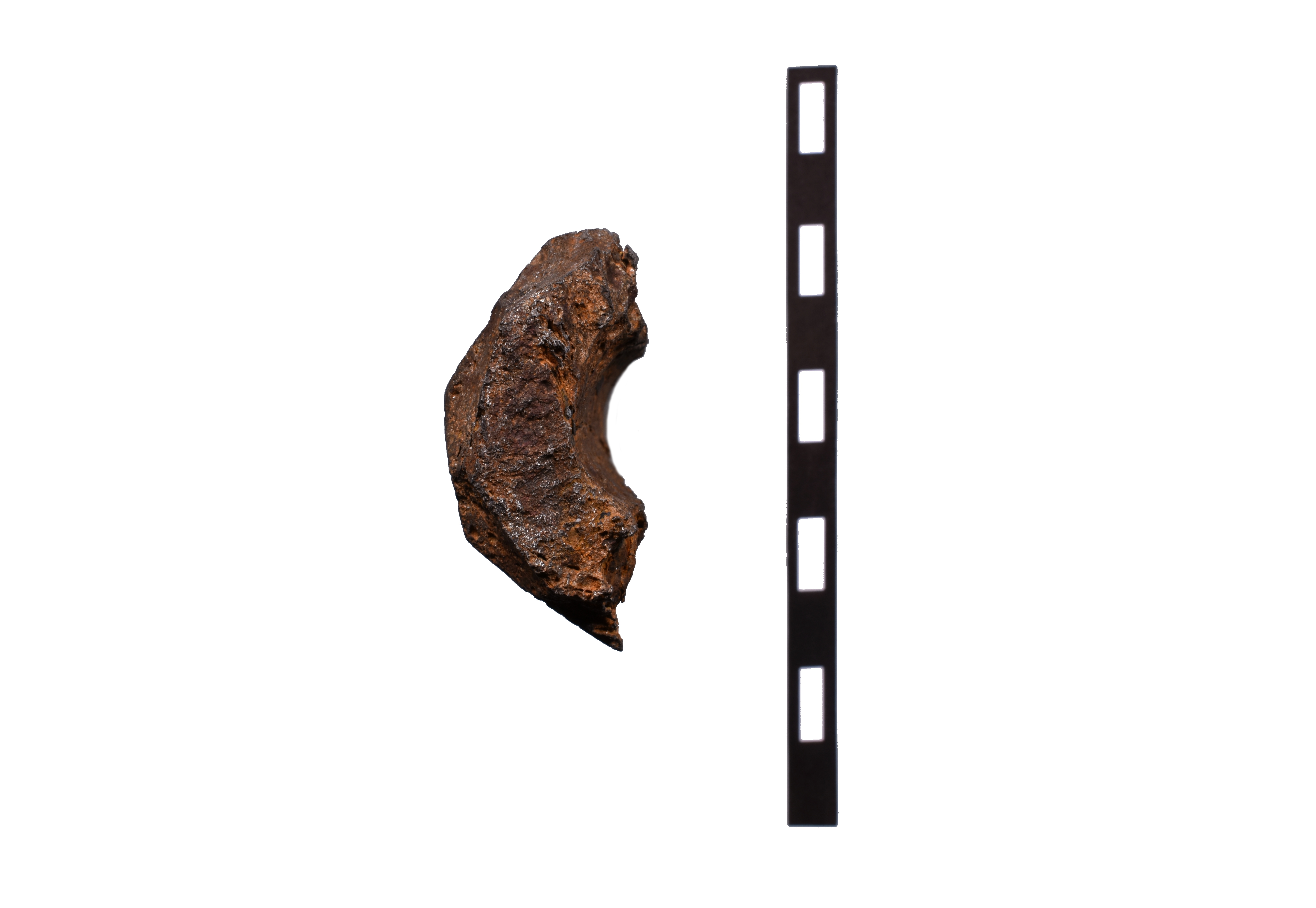

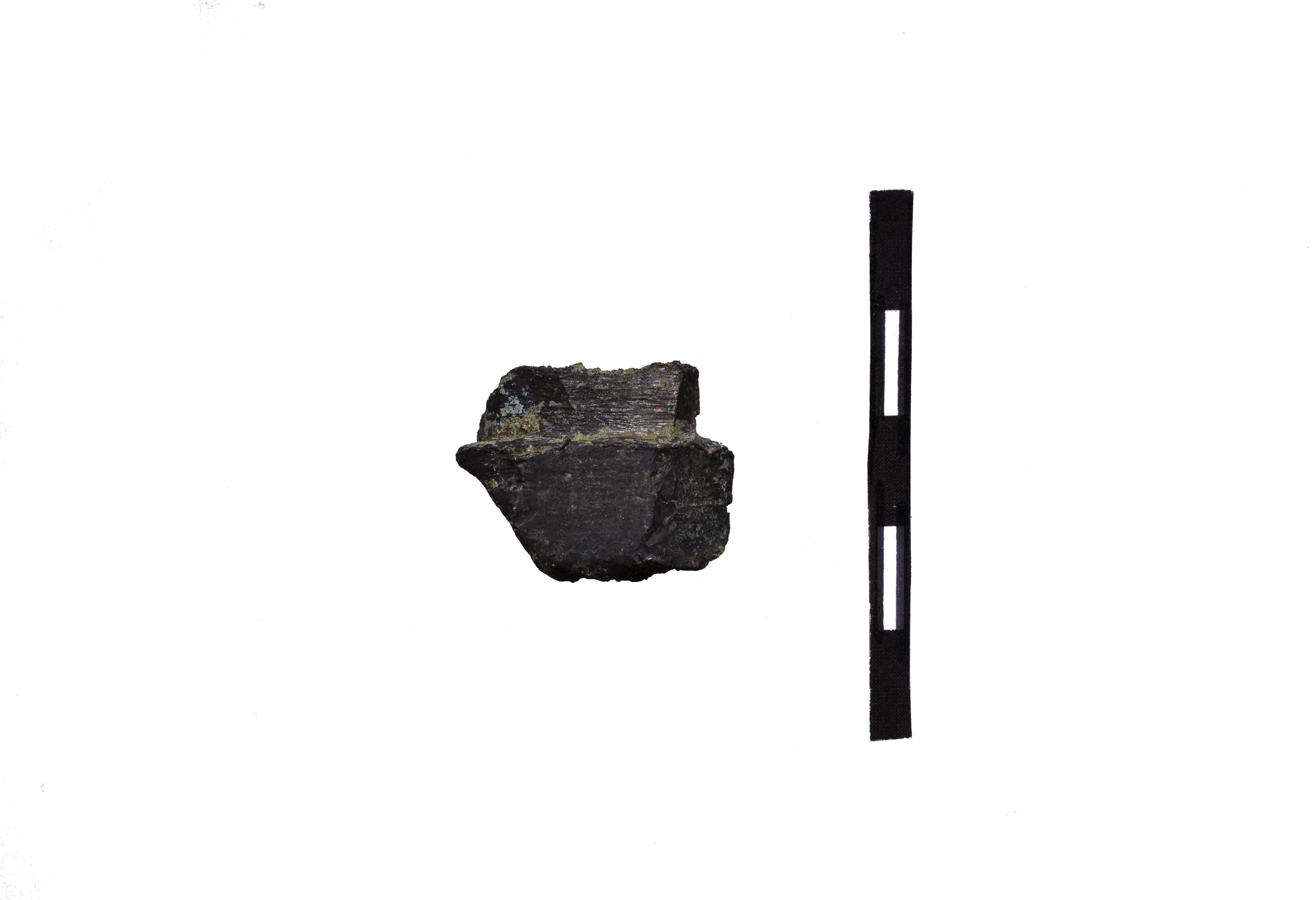

Palné zbraně - tak to přihodím pár starších fotek z Kostomlat.
bronz. frg (2).JPG [ 902 KiB | Zobrazeno 13815 krát ]
bronz. frg (1).JPG [ 672.77 KiB | Zobrazeno 13815 krát ]
Fe.frg (2).JPG [ 2.29 MiB | Zobrazeno 13815 krát ]
Fe.frg (3).JPG [ 1.96 MiB | Zobrazeno 13815 krát ]
Fe.frg (1).JPG [ 1.02 MiB | Zobrazeno 13815 krát ]

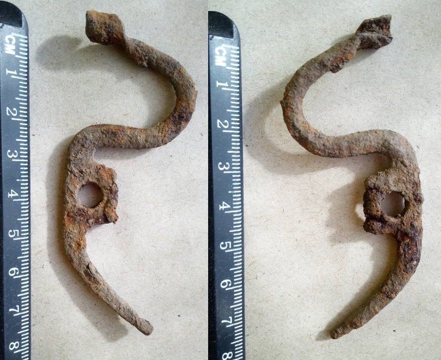

část doutnákového zámku pravděpodobně z arkebuzy.
438 (3).jpg [ 197.28 KiB | Zobrazeno 13679 krát ]
Nález z husitského hradu - skončil u MS.

Krása :clap: . Tenhle držák luntu odpovídá zbraním z plzeňské městské zbrojnice. Tj. hradební puška či arkebuza s prvotním typem doutnákového resp. hubkového zámku (Schwammschloss) s tlačítkovou spouští.
https://plzen.rozhlas.cz/v-plzenske-mestske-zbrojnici-je-ted-citit-benzin-jako-kazdy-rok-tu-osetruji-7779687
V západní Evropě se tyto zbraně objevují po burgundských válkách, tj. v poslední čtvrtině 15. století. V průběhu 1. pol. 16. stol. je tlačítkový zámek nahrazen klasickým doutnákovým s pákovou spouští, který má pouze jednu pružinu (oproti dvěma u tlačítového) a zřejmě lépe vyhovoval používaným doutnákům a vlastnostem dobového střelného prachu.
Tlačítková arkebuza je mojí oblíbenou zbraní, střílím z ní už asi 15 let a nevím co je to selhač (tedy když drtím prach na pánvičku a přiměřeně čistím :thumbup: ).

Martine, nevíš, k čemu sloužily ty dvě drážky na pravé fotce o díry na šroub ?? (Vpravo od otvoru)

Dvě drážky tam vidím na pravé fotce vlevo od otvoru a to bude pozůstatek jednoduchého zdobení. Někdy tam bývá jakási korunka. On ten nalezený držák luntu (či kohout) vypadal podobně jako na tomto plzeňském půlháku:
Taky má odstupňovanou zadní část, za kterou se kohout natahoval a trubičku na vložení doutnající hubky.
Podle rozměru kohoutu se nepozná jestli šlo a arkebuzu nebo o hradební pušku (půlhák, hák, tuplhák), protože i velké zbraně mívaly poměrně malý kohout.
Rovněž tak trubička pro hubku nebo čelisti pro doutnák nám zbraň přesněji neurčí, protože se zdá, že v bitevní vřavě odpalovali střelci i arkebuzy se zámkem, doutnákem drženým přímo v ruce.
Na tomto obrázku je hubka v trubičce kohoutu, ale doutnák obtočený kolem paže střelce:
Kdoví jak to tenkrát bylo? Ale u tlačítkového zámku je třeba, aby měl doutnák či hubka dostatečně dlouhou žhavou špičku, jinak prach nezapálí a udusí se v něm. Jenže při spuštění tlačítkem udeří kohout do prachu na pánvičce určitou silou a špička se srazí. Potom se musí nějakou dobu počkat, až se špička znovu vytvoří. Taky je problém v tom, že doutnák je často vyražen z kohoutu (explozí na pánvičce a fouknutím ze zátravky) a není-li dost dlouhý a přivázaný ke zbrani, tak odlétne kamsi na zem. U hubky to platí dvojnásob, ta se podle mne musela pro každý výstřel připravit nová. Zatímco odpalování doutnákem v ruce je jistota.

Aha, já myslel, že to bylo nějak funkční, když to bylo otočené směrem do pažby.(myslím to zdobení-dva zářezy)
 Předmět příspěvku: Re: Palné zbraně
PříspěvekNapsal: 16.10.2020 - 14:47
Ten obrázek vpravo je ale vnější strana kohoutu. Jeho odstupňovaná část (na pravém obrázku dole) je ozdobou, ale i jakýmsi zdrsněním pro palec pravé ruky, kterým se kohout natahoval. Já to alespoň tak vidím.

Aha, já to bral podle toho držáku na lunt (směr zatočení trubičky) s tím, že mohl být zámek na levé straně pažby. Nebo bylo pravidlo mít jej na pravé straně? Má nějaký funkční význam směr zatočení trubičky držáku luntu ?
Díky za odpověď
PříspěvekNapsal: 16.10.2020 - 18:37
Naprostá většina ručnic a hákovnic má luntový zámek (resp. nejen luntový) na pravé straně. Levostranné zámky na některých obrazech připisuji licenci autora, který chtěl prostě zobrazit "moderní" ručnici se zámkem.
Levostranné zámky se ale dochovaly na některých originálech. Jedná se však o výjimku, která je zmíněna v popisu zbraně. Zde ve vitríně "Linksseitige Handbüchse" s tlačítkovým zámkem z doby kolem r. 1500:
Co se týče trubičky držící doutnající hubku nebo lunt, tak v tom nemám úplně jasno. Hubka vyrobená z troudnatce kopytového měla zřejmě tvar tyčinky a buď se zasunula nebo ze strany namáčkla do trubičky nebo čelistí kohoutu. Ta trubička je někdy uzavřená a někdy otevřená. To už asi záleželo na výrobci, pro jakou hubku zbraň uzpůsobil.

Jo, Martine, díky. Je možno nález zadatovat nějak... Blíž ?!?
Vysvětlím. Je z Kalicha a místo nálezu by mohlo odpovídat obraně hradu. Jenže... Hrad byl naposled obležen 1467. V tu dobu bylo možné mít tento zámek ?? Já vím, jsem zvědavej, jen si chci utříbyt znalosti ke každému nálezu.
Děkuji

Mne ten kohout tak silně připomíná plzeňskou zbrojnici, že bych ho datoval do počátku 16. století. Resp. výroba na samém konci 15. stol. nebo v 1.čtvrtině 16. stol. (Německo, snad Norimberk), ovšem používání zbraně minimálně po celé 16. stol. nebo spíše déle. Plzeňské hradebnice ze začátku 16. stol. byly v nezměněné podobě použity při obraně města před stavovským vojskem r. 1618 a určitě i později zůstávaly ve službě.
Držák luntu nalezený na Kalichu podle mne nepochází z doby poděbradské. Je to typická součást tlačítkového zámku, který se tehdy ještě nepoužíval.
Do poděbradské doby bych zařadil třeba takovouto hákovnici s pákovým držákem luntu (serpent):
(... tedy popravdě řečeno, klidně bych ji použil i pro husitskou revoluci, když jsou první serpenty na iluminacích už ze samého počátku 15. stol. ... snad jen celkové zpracování zbraně ji řadí do o něco pozdější doby).
Svého času jsem o tlačítkovém zámku sháněl informace, když jsem s puškařem řešil provedení své arkebuzy. Tuším, že v materiálech spolku The Company of Saynte George (G. Embleton a spol.) jsem se dočetl, že se tlačítkový zámek objevil až po burgundských válkách 1474-77. Pokud je to pravda, tak bych ho na našem území čekal až v době jagellonské.
