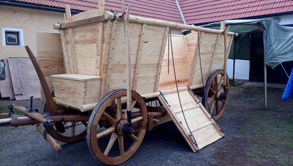

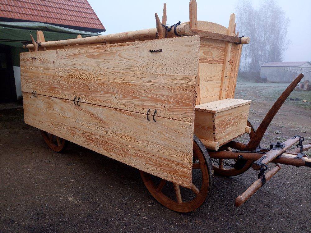

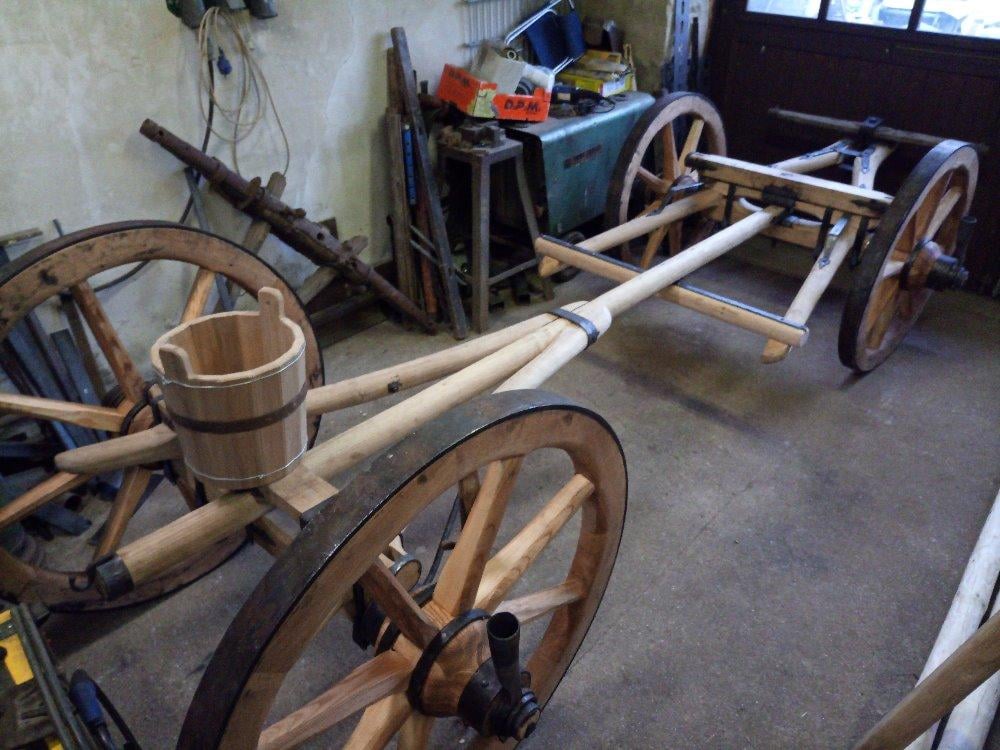

Tato firma - proč jí neudělat reklamu, že! - vyrábí patrně na zakázku tyto krásné husitské vozy :thumbup: , pochopitelně s přední otáčivou nápravou ...

Tato firma ... vyrábí patrně na zakázku tyto krásné husitské vozy :thumbup: , pochopitelně s přední otáčivou nápravou ...
