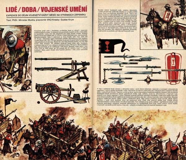

Bratrík ze Slovenska píše:
Kto hľadá nájde. Myslím že tieto kresby Gustava Kruma budú ozdobou tejto témy. Ilustrácie sú z časopisu Zápisník 1974-76.
Zdroj: http://www.daildeca.cz/krum.html
Škoda, že tyhle pěkné ilustrace jen podporují falešný obraz husitského válečnictví, který byl vytvořen glorifikátory 19.-20. stol. Vozová hradba nemohla být osazena bojovníky takovýmto způsobem, protože by neměli dostatek místa pro ovládání svých zbraní, nemohli by se krýt a držet rovnováhu pohybem nohou, vzájemně by se zraňovali atd.:
Ve vojenském řádu Albrechta Achilla Braniborského z r. 1462 je uvedeno, že ve vozech vnějšího okruhu má být 5 mužů a ve vnitřním okruhu 2 muži na vůz. Osobně si představuji, že těch 5 mužů mělo zbraně vhodné pro odražení přímého útoku pěchoty, která se snažila převrátit vůz. Tj. předpokládal bych v korbě vozu zbraně kontaktní, nikoliv střelné. Střelci mohli střílet mezerami mezi vozy. Při nízké kadenci palných zbraní i kuší se v mezerách mohli vystřídat a udržovat víceméně průběžnou střelbu.
Je to jen úvaha, ke které mne vede zkušenost ze šermířských bitev na Sionu a u Lipan, kdy jsem vylezl na korbu vozu a zjistil, že pocit obránce není zas tak dobrý, jak jsem si představoval. Vůz není zcela stabilní, chvěje se a pruží, jak v něm ostatní lidé chodí. Každou chvíli do vás někdo strčí a je-li někdo vázán bojem s protivníkem, tak nehledí, jestli neohrožuje spolubojovníka na voze. Při kontaktním boji chybí možnost pohybu, nelze ustupovat, uhýbat ranám, dělat výpady. Z tohoto pohledu je útočník ve výhodě a pokud má delší sudlici nebo kopí, dokáže obráncům vozu pěkně zatopit. Ve voze je to takový blbý pocit a zdá se zbytečné tam lézt např. s kuší, protože je manipulace s ní příliš náročná na místo a vyžaduje určitý klid při nabíjení i střelbě. Vůbec se nedivím, že na pozdějších západoevropských obrazech jsou ve vozových hradbách vidět válečné vozy bez korby pro posádku a obránci stáli vzadu a působili přes vozy nebo mezerami mezi nimi.

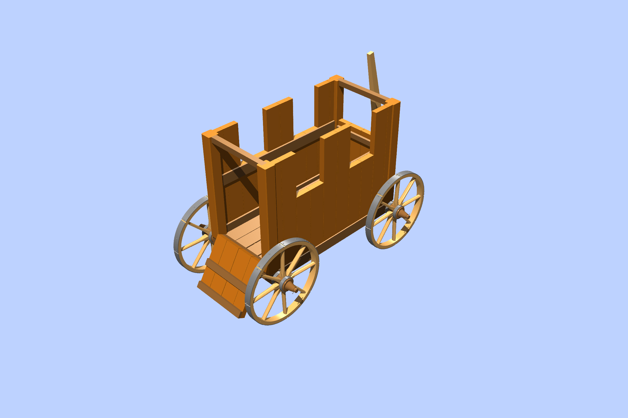

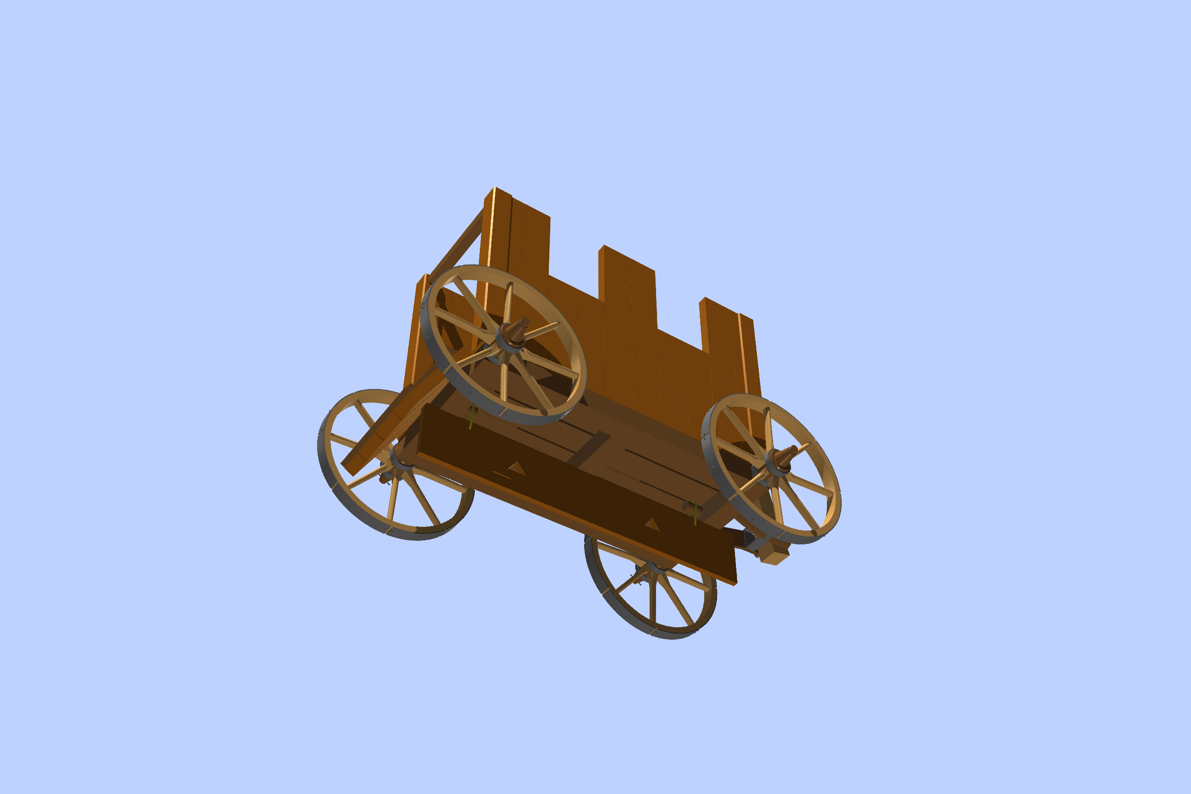

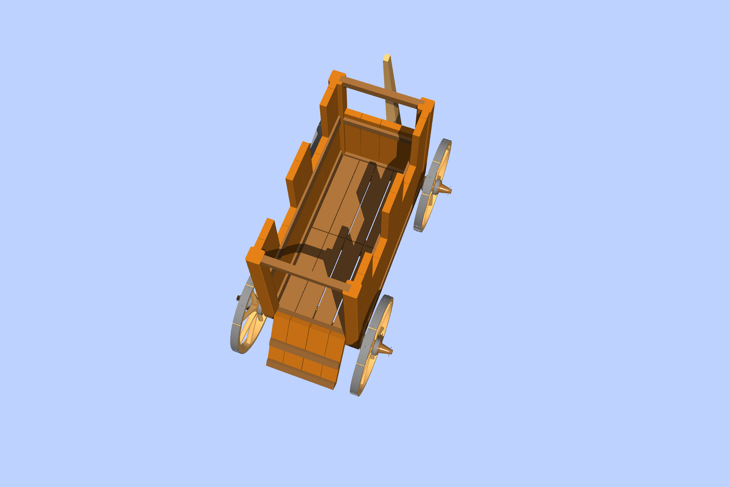

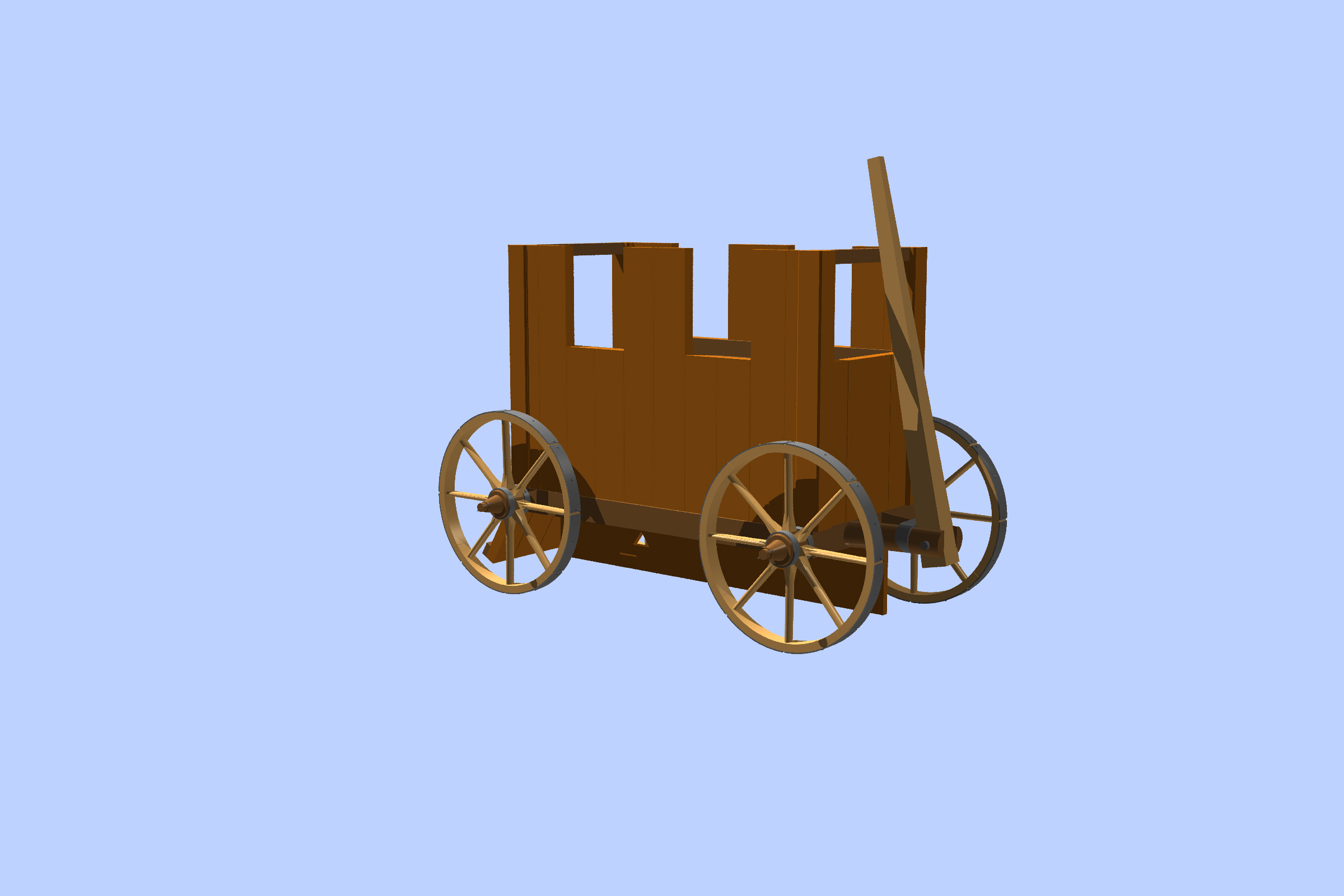

Zdravím,
pokouším se vytvořit 3D modely různých druhů vozů s rovnými bočnicemi, ale přiznám se, že si s tím nevím úplně rady. Proto bych vás rád poprosil o konzultace. Zatím sem dávám první vůz s cimbuřím (PzKw Johannes Ssisska Eins). Ještě je bez textur, tak vypadá "divně". Rovněž tam ještě nejsou některé detaily (řetězy na kola, provazy k dvířkám apod.).
Dík za případné reakce
sikki
PS: Vozy nedělám pro nějaký model bitvy, ale na hrady. Myslím si, že na husitských hradech mohly tvořit linie vnějšího opevnění vyhrazeného pro dočasný pobyt vojska.

sykora277 píše:
... pokouším se vytvořit 3D modely různých druhů vozů s rovnými bočnicemi, ale přiznám se, že si s tím nevím úplně rady. Proto bych vás rád poprosil o konzultace. Zatím sem dávám první vůz s cimbuřím ...
Přiznám se, že vůz s cimbuřím vidím poprvé. :oops: :(
Pochopitelně o vozech se svislými bočnicemi v jiné podobě se tady už diskutovalo. Vozy bez přední otáčivé nápravy tyto svislé bočnice mohly bez problémů mít. Pokud se začaly používat vozy s přední otáčivou nápravou, pak už měly bočnice šikmé, jinak by musela mít přední náprava větší rozchod nebo by musely být udělány nějaké zářezy ve dně vozu (komplikované).

PříspěvekNapsal: 07.08.2014 - 18:19
Příspěvky: 37
Pár stránek předtím tu nějaké takové vozy s cimbuřím už byly ukázány (Bellifortis, manuscript z Benátek). Zkusil jsem tomu dát nějakou "uvěřitelnější" podobu. Rozchod kol je 1,5 m, průměr kol taky 1,5, délka vozu 3 m, výška korby 1,3 a 2 m, šířka "stinek" 0,6m. Korba je udělána tak, aby se tam mohla posádka krýt. Teď dělám model s jednoduchou korbou a krycími deskami na boku (v několika variantách dle stav. konstrukcí) a pak bych ještě chtěl udělat nějaké vozy s pal. zbraněmi (podle Hausbuchu z Wolfeggu). K nim je sice více obrázků, ale stejně to bude velké vymýšlení. Ale jak jsem psal dříve, potřebuji je jen k zaparkování na hradech, detaily spíše nebudou vidět, tak to snad nikoho neurazí...

Podoba vozové hradby z doby první války husitské nám bohužel zůstává utajena a veškeré rekonstrukce tudíž mají spekulativní charakter :crazy: . Rád bych v této souvislosti upozornil, že mnohé válečné vozy jsou v dobových materiálech vyobrazeny čistě jako dopravní prostředek a nemusely být uzpůsobeny pro stavbu vozové hradby. Nemusely tedy mít např. vyřešen přístup do korby v případě sražení do hradby. Domnívám se, že se to týká i mne známých vozů s cimbuřím:
Pro rekonstrukci vozové hradby zesilující hradní opevnění bych osobně zvolil typ vozu, který je použit na dobovém vyobrazení vozové hradby. Vlastně znám pouze dva typy vozů, které se v pramenech vyskytují, a to ten z Vídeňského rukopisu a pak speciální dělové vozy typu "Hausbuch z Wolfeggu", které jsou koncem 15. stol. v západoevropských kronikách poměrně hojné (Schillingovy švýcarské kroniky):
Vím, jak zažitá je představa "husitského vozu", ale myslím, že i písemné prameny spíše vypovídají o speciálních povozech (střelba děl s vozů apod.), které se v husitských válkách do vozové hradby používaly :wink: .
PříspěvekNapsal: 09.08.2014 - 16:57
Ještě jednu věc bych si dovolil uvést k aktuálnímu tématu.
V pozdně středověkých odborných knihách o válečném umění je velmi mnoho teoretických situací, strojů, zbraní a přístrojů, které mnohdy nejsou domyšlené. Zřejmě v době jejich vzniku chyběla patřičná kritika a "konkurence". Vyobrazené válečné vozy jsou zhusta inspirovány vozy antickými, se kterými byli středověcí pisatelé dobře obeznámeni.
Aplikace antického "srpového" vozu do pozdně středověkého válečnictví dala vzniknout podivným paskvilům, které byly zjevně v praxi nepoužitelné. Sem patří i ony vozy s "cimbuřím", u kterých není řešena jejich zadní strana (Kyeser, Talhoffer), která vypadá jako otevřená, stejně jako u antických vozů. Na kolech jsou železné "srpy", vozka má často plnou zbroj a u koní se zřejmě předpokládá nezranitelnost či nesmrtelnost :wink:.
Srpový vůz ať už antického nebo středověkého rázu se pro stavbu vozové hradby dle mého názoru nehodí:
Jak se do středověkého vozu nastupovalo mi není jasné. Vypadá to, že přes bočnici a že žádná dvířka tam nebývala :crazy: . První dvířka v bočnici znám až z počátku 16. stol., ale je otázkou, zdali by se jimi protáhl člověk ve zbroji.

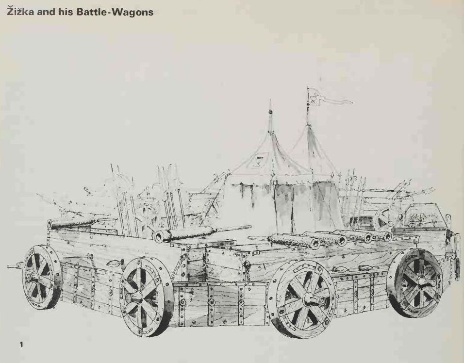

tanks.JPG [ 93.02 KiB | Zobrazeno 14917 krát ]
Ďalšia predstava spoza veľkej mláky - Žižka and his Battle -Wagons z knihy: J. Batchelor - Tank - A History of the Armoured Fighting Vehicle - 1970. :wtf:
A podľa textu v knihe je Žižka pomaly zakladateľ tankového vojska...
