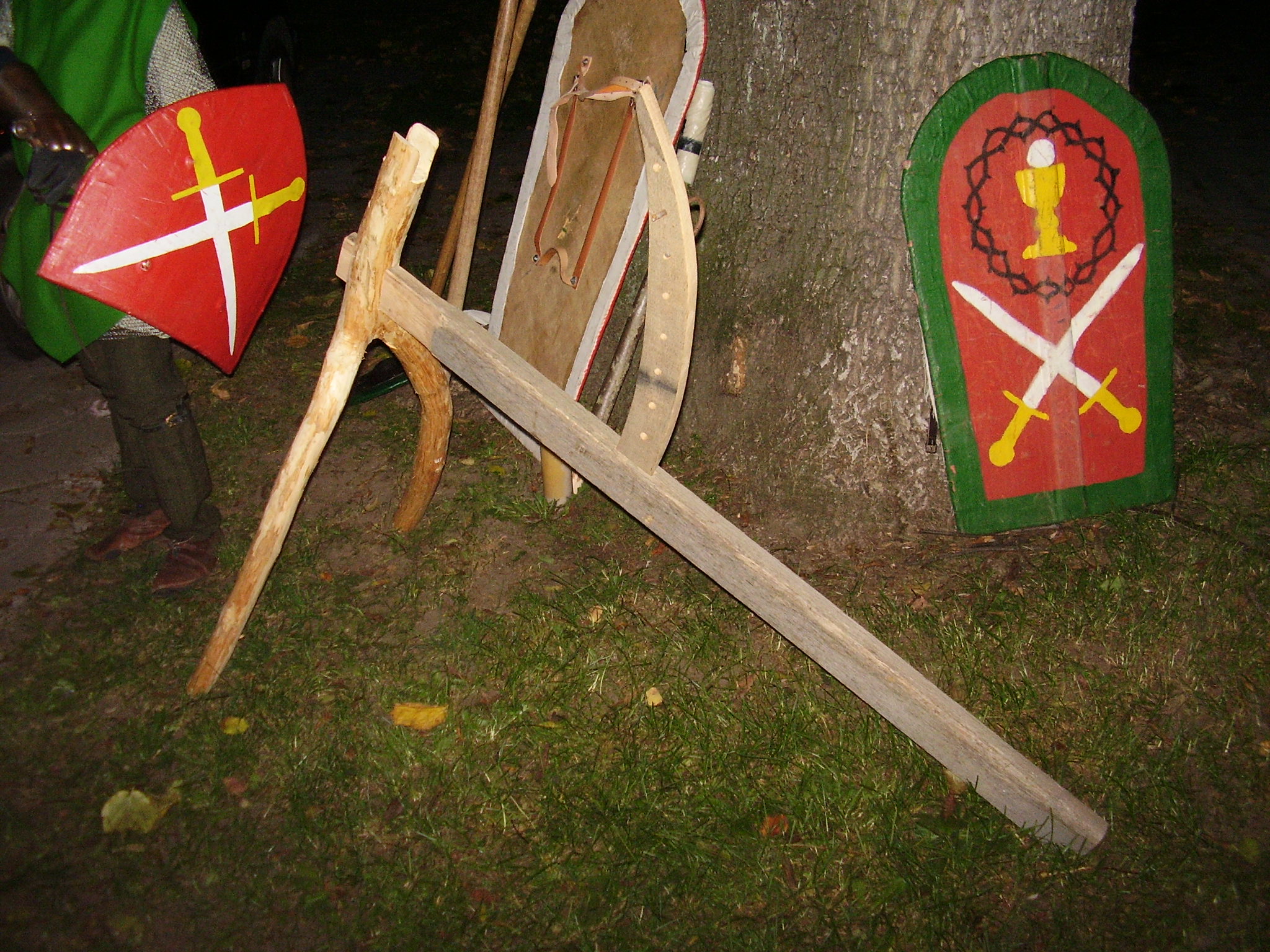

Ještě k té tarasnici na lavici: Má interpretace oné iluminace ze švýcarského kriegsbuchu na předchozí stránce je trochu jiná. Místo ploché fošny jsem ji umístil kolmo. Vezmu svůj pokus v sobotu k Žižkovi a poprosím o nafocení, pak se o tom tady můžeme pohádat. :wink:

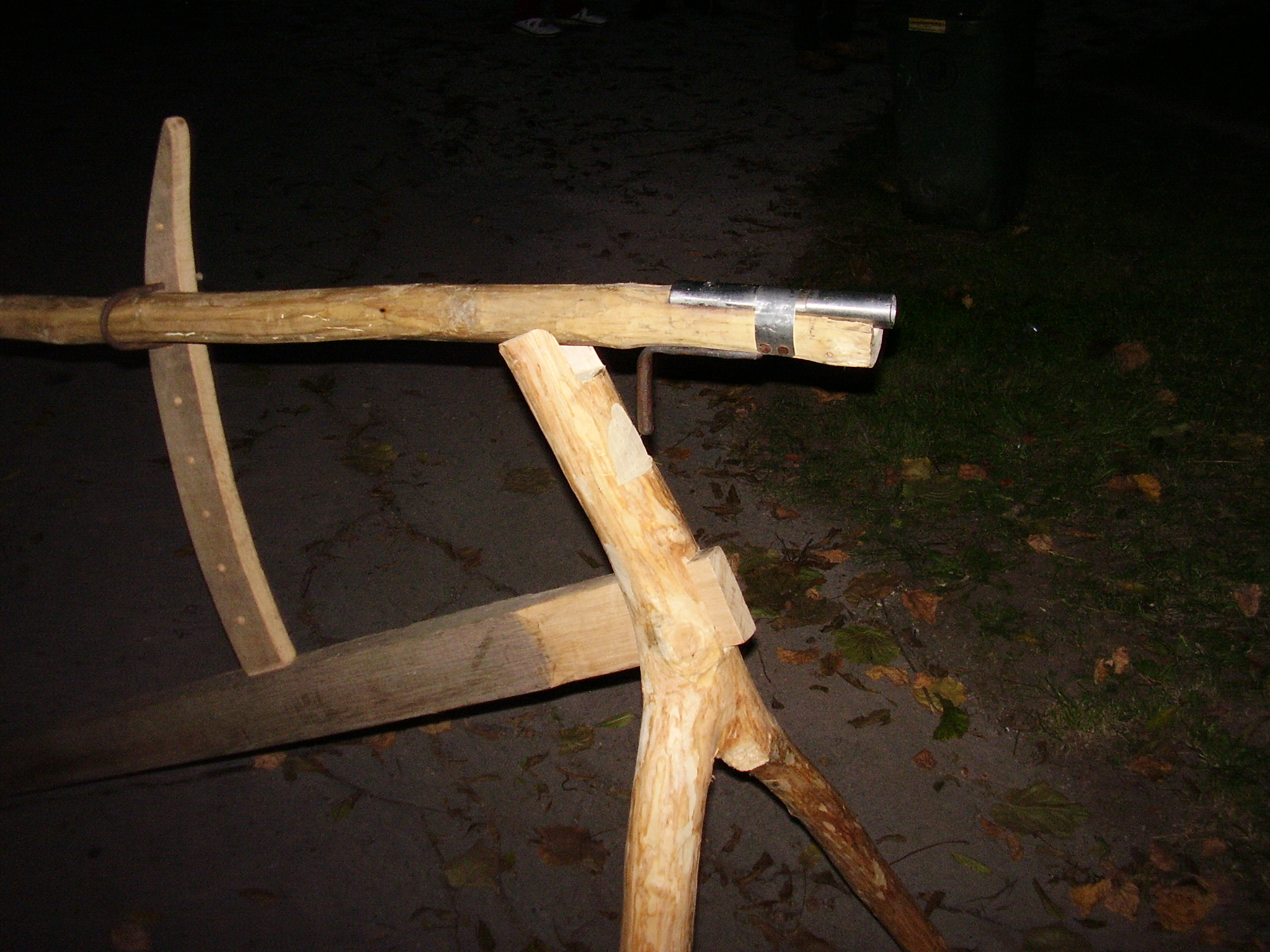

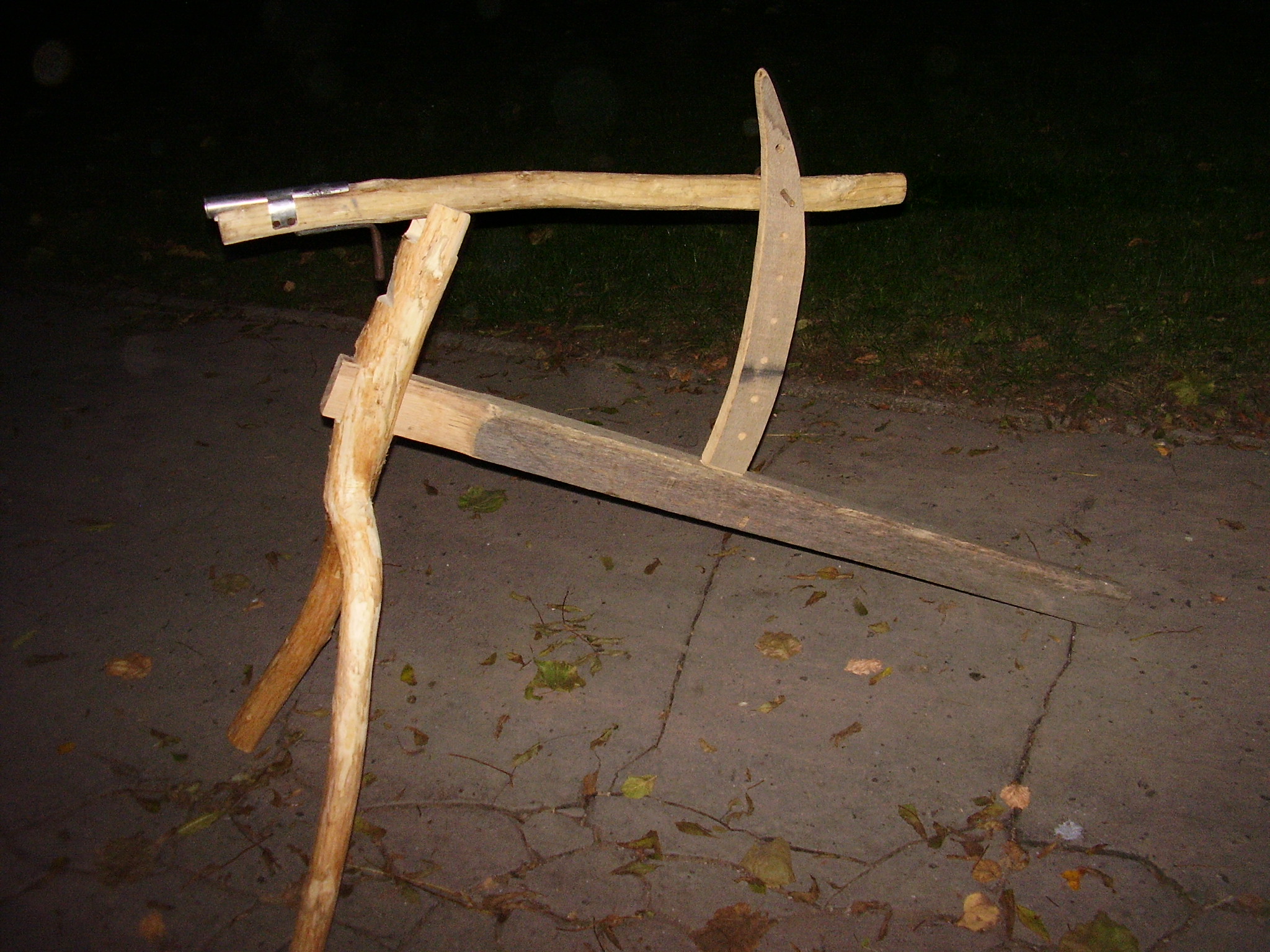

Ještě k té tarasnici na lavici: Má interpretace oné iluminace ze švýcarského kriegsbuchu na předchozí stránce je trochu jiná. Místo ploché fošny jsem ji umístil kolmo. Vezmu svůj pokus v sobotu k Žižkovi a poprosím o nafocení ...
Tak tady je pár mých neumělých fotek ... :oops:

Děkuji moc za fotky! Je to zatím nedokončený polotovar. Přední část tvoří vidlice z větví jeřábu (prostě to, co jsme v lese našli), do budoucna ji snad vyměníme za něco pravidelnějšího a masivnějšího, možná nám někde ještě zbyla "dvojnožka" z oje vozu, dubová. Kolmá fošna je dubová, stejně jako náměrový rožec. Místo hlavně tarasničky (je ve výrobě) je zatím nasazena hákovnice. Snažili jsme se vytvořit onen podstavec na hákovnici z Wagnera a vycházet přitom z dobové ilustrace. Kolmá fošna není zatím v zádlabu vidlice zajištěna čepem (není třeba) a zádlab pro rožec bude okován pásovinou, ale celá konstrukce je dostatečně stabilní a odolná. Ve mě aspoň vzbuzuje mnohem více důvěry, než krátké nožičky začepované do lavice Tomanovy rekonstrukce, nemluvě o jednoduchosti. Náš výrobek je samozřejmě rozkládací, normovaný na kufr mého vozu. :D
